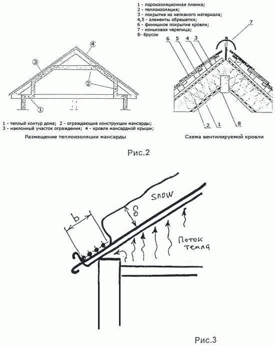

1) Отсутствием проветриваемых чердачных помещений.
2) Расположение в подкровельном пространстве технических этажей с отоплением, а также мансард. При этом возникает технологическая задача изготовления так называемой совмещенной крыши [1]. Теплотехническая сторона этой задачи довольно сложна, но основной вывод сводится к необходимости вентилирования наружным воздухом подкровельного пространства в конструкции, что, кстати, установлено в нормативных документах ВСН-35-77. Это требование, однако, выполняется очень редко (Рис. 2).

Отдельный и довольно сложный вопрос о ширине дорожки (Рис.3). Ширина определяется несколькими моментами.
1) Одна нитка не выдерживает критики при сколько-нибудь заметном снежном покрове. Такая система легко перекрывается снегом с образование снежной пещеры и процесс идет выше кабеля и водостока. (Рис. 4)
Из этих соображений кажется, что ширина дорожки должна быть сравнима с высотой снежного покрова. Из нашего опыта следует, что обычно достаточно четырех-шести ниток. Бывают осложняющие обстоятельства. Например, при большом выносе края крыша под стеной, точка замерзания талой воды может оказаться в зоне, где отсутствует кабель. Такая ситуация не приводит к забиванию льдом водостоков, но создает ледяной валик с подпором воды и последующими протечками. (Рис. 5). В этом случае ширина обогреваемой дорожки должна быть значительно увеличена, практически до уровня стены здания. Отдельный вопрос - дополнительные нитки кабеля по капельнику. Если посмотреть на устройство металлических крыш, то можно увидеть, что зачастую водосток отстоит от края кровли на метр и более. На площади вне водостока обычно находится некоторое количество снега, но он не вызывает особых беспокойств, так как эта часть кровли не имеет паразитного подогрева (Рис. 6).

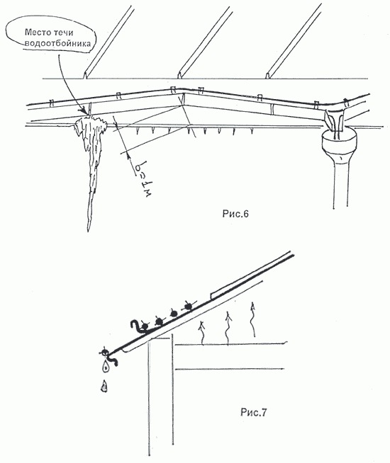

Иногда могут появляться маленькие сосульки, в период оттепели которые также не представляют серьезной опасности. Ситуация, однако, сильно ухудшается, если имеются протечки в водоотбойнике. В этом месте образуется громадная сосулька, которая растет все время, пока работает система снеготаяния. С одной стороны это вроде бы не вина фирмы-установщика системы снеготаяния, но заказчик бывает недоволен и такие ситуации нужно оговаривать на стадии проектирования системы. В значительной степени положение спасает нитка кабеля, пущенная по капельнику, то есть по линии отрыва воды на краю крыши.
Форма капельника может быть разная, поэтому нужен элементарный эксперимент с поливом водой и наблюдением точки отрыва капель для конкретной конструкции (Рис. 7).
Рассмотрим попутно и такой момент. Открытая дорожка на крыше подвержена воздействию сходящих масс снега (это аналог лавины в горах). Для предотвращения механических повреждений, кабель очень желательно защитить. Это делается либо установкой дополнительного снегоотражателя выше кабельной дорожки, либо путем накрывания кабеля листами, аналогичными покрытию кровли. Последний вариант нам кажется более предпочтительным, так как позволяет защитить кабель не только от механических повреждения, и от действия солнечного ультрафиолета, а также значительно облегчить процесс очистки кабельных дорожек от листьев и семян деревьев.

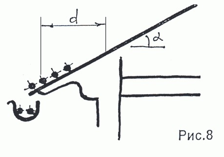

Итак, мы получили некие обобщенные рекомендации по установке кабеля на кровле в водостоках с отбойником. Какие еще варианты встречаются на практике? Второй по распространенности тип установки - это крыша с подвесным водостоком (Рис. 8).
В подавляющем большинстве случаев система обогрева устанавливается только в желобе. Для желобов с характерным размером 100 мм (стандартные системы большинства западных кровельных фирм) достаточно двух ниток кабеля мощностью 20-30 Вт/м. При больших размерах желобов количество ниток соответственно увеличивается. Но все же основным вопросом в этой ситуации остается вопрос: делать или не делать обогрев края кровли. Однозначно ответить на это можно только путем наблюдений за такой кровлей в течение зимнего сезона (что опять таки не всегда приемлимо и не всегда возможно). Косвенными признаками являются угол уклона кровли (чем он больше, тем меньше вероятность накопления снега и образования наледей на краю) и вынос края крыши над стеной (чем он больше, тем больше вероятность намерзания талой воды с отрицательными последствиями для работы системы снеготаяния). Следующим типом крыши, который мы рассмотрим, будет мягкая кровля. (Рис. 9). Обычно это кровля с малыми уклонами и внутренними водостоками, проходящими через теплое помещение. В такой конструкции обмерзанию подвержены участки, непосредственно примыкающие к водосливным воронкам и сами воронки.
Ситуация разрешается путем обогрева площадки, примыкающей к сливу. При этом кабель либо закладывается в стяжку (аналог теплого пола) с удельной мощностью 300-400 Вт/м2 и площадью около 1м2, либо укладывается сверху на кровлю, выдерживая примерно те же параметры по мощности и площади. В трубу опускается обычно одна-две петли кабеля так, чтобы они гарантировано доставали до теплого помещения.

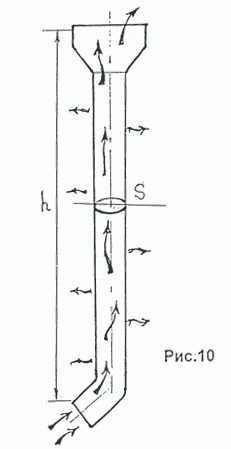

Вертикальные водосточные трубы являются наиболее напряженными элементом в системе снеготаяния. Это объясняется тем, что трубы совершенно лишены паразитного подогрева, хорошо обдуваются ветром и, кроме того, талая вода, по мере продвижения вниз, теряет запас тепла. Обычно замерзание водостоков начинается именно с труб. Сделаем оценку мощности подогрева для стандартной трубы на теплой крыше (Рис. 10):
Qm - массовый расход воздуха (при конвективном течении) кг/с
Qm = pSv, где р - плотность воздуха, S - сечение трубы, v - скорость конвективного течения.
g = 9,8м/с2 - ускорение свободного падения.
Формулу для а легко получить, если вспомнить, что выталкивающая сила:
то есть изменению плотности нагретого воздуха.
Тогда:
и окончательная формула:
 - полная мощность, необходимая для поддержания конвективного потока при данном перепаде. Принимая для оценки
р = 1,3 кг/м3
d = 150 мм (S = 0,018 м2)
T =10К
Т = 273 К
h = 25м
Получаем Р = 700 Вт или удельная мощность на метр трубы: р = 30 Вт/м Заметим, что эта величина получена без учета теплопотерь через боковые стенки. Потери через боковые стенки по порядку величины:
где Sбок. пов.- боковая поверхность трубы,
н - коэффициент теплоотдачи для наружных поверхностей, взятый из СНиПа. При наших параметрах эти величина составляет уже около 1350 Вт или 54 Вт на каждый метр трубы.

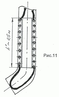

Из полученных данных видно, что уже для теплых крыш поддержание водосточных труб в незамерзающем состоянии представляет проблему. Величины удельной мощности мы оценивали в среднем, однако, условия по высоте неравномерны и наиболее напряженным местом трубы является ее нижняя часть. Опыт также показывает, что, как правило, замерзание труб начинается снизу. Исходя из этих соображений, предложено и активно используется в России следующее решение. Изготовляется гильза из кровельного железа длиной 0,5 м, на которую с шагом 5 см намотана петля кабеля, заложенного в трубу. Гильза устанавливается в прямолинейном участке внизу. (Рис. 11). Кроме этого полезно сделать постоянную или съемную заглушку, ограничивающую сечение трубы и уменьшающую тем
самым конвективный унос тепла вверх (Рис. 12). Сочетание этих двух мер, как показывает опыт, делает работу труб намного эффективней. Рассмотрим теперь аварийную ситуацию, когда по каким-либо причинам лед в трубе уже возник. (Временное отключение электроэнергии, по ошибке выключенная система снеготаяния и так далее). Условия работы системы снеготаяния в этом случае усугубляются тем обстоятельством, что лед имеет очень хорошую теплопроводность  = 2,3 Вт/м К и активно отводить тепло от поверхности кабеля.
